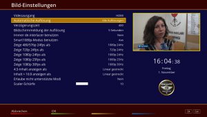

hallo
Ich habe mal 2 Bilder gemacht,wie das mit Automatischer HDMI Auflösung auf einer Linuxbox angewendet wird. Mit Einfach und Alle Auflösung,das kann sich jetzt jeder selbst zurecht legen.
gruss kalle
