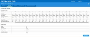

Seit vor 2 Wochen Wartungsarbeiten von UM durchgeführt wurden, sind auch meine Internetwerte nicht mehr gut ( nur noch ein Kanal in Senderichtung und viele nicht korrigierbare Fehler auf der Empfangsseite). Aber dies sehe ich nicht unbedingt im Zusammenhang mit meinen TV-Probleme, da diese auch schon vorher auftraten. UM sagt hierzu, dass von ihrer Seite aus alle Werte gut aussehen.
Poste mal die Leitungswerte der Fritte, dann sehen wir mehr.
Ich aber schon!
Ich denke mal, die haben Dich eiskalt angelogen :rolleyes:

Hallöchen,
die Bildstörungen hatte ich auch schon, als ich zumindest auf den ersten Blick noch normale Werte hatte.
Sprich, mehr als Einen Kanal und keine unkorrigierbaren Fehler. Das habe ich erst, seit dem Unitymedia Wartungsarbeiten durchgeführt hat.
Daher meine Vermutung, dass es damit eigentlich zusammenhängen kann? Aber um das zu beurteilen, fällt mir eindeutig die Ahnung ;)
