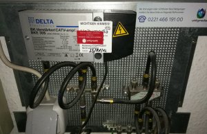

Werden definitiv mal bei UM anrufen, allerdings dann erst am Montag. Danke euch für die vielen Antworten, da muss ich mich auch erstmal durchkämpfen. Habe das hier noch gefunden, seit dem das eingestellt worden war wurde auch nichts mehr verstellt, ist dann laut dem Datum auf dem Sticker schon 7 Jahre her, fast 8. Vielleicht ist es auch deswegen gut mal wieder einen Techniker vorbeikommen zu lassen. Wohnen in einem eigenen Haus von uns gebaut, also nichts mit Mehrparteien Wohnung.

machst zumindest keinen Fehler mit
wenn es Geld kosten sollte, typisch kenne ich da seitens UM eine Pauschale von 100 Euro, allerdings möchte ich nicht garantieren, dass damit alle Fehler auch tatsächlich behoben werden, wird man dir das VORHER am Telefon sagen. Dann kannst du immer noch sagen: ich überleg nochmal und melde mich gegebenenfalls.
Und wenn dann tatsächlich mehr Geld benötigt wird, dann sagst du dem Techniker Vorort (der dann eine Diagnose des Problems erstellt hat): gut, oder sieh zu/schönen Tach noch, kümmere ich mich selbst drum, frage Bekannte, what ever, du musst den UM-Techniker ja nicht zwingend nehmen, besonders wenn er dein Geld kosten soll.
Merke: immer erstmal UM-Hotline ! viele Leute wissen gar nicht (siehe diesen Thread) , was in ihrem Abo alles enthalten ist (mag nur PayTV und/oder Internet/Telefon sein), aber definitiv gibt es eine Ansage, bevor es Geld kostet und dann kann man immer nochmal sehen *g*
