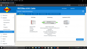

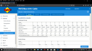

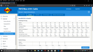

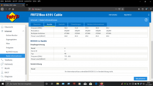

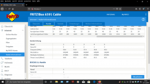

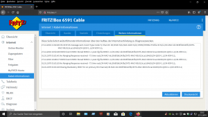

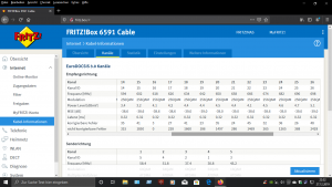

Ich habe die eigene 6591 seit dem 03,12.2019 und seit der Aktivierung keine Probleme bzw Störungen !

Du hast in der 6591 doch mehr als genug Kabel-Informationen und Logs um eine brauchbare Eigendiagnose zu machen.
Schau dir halt die Werte und die Logs an, während Strörungen auftreten.
Wenn du davon keine Ahnung hast, dann mach haufenweise screenshots und lade sie hier hoch, wie in Beitrag #6
