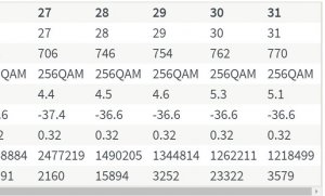

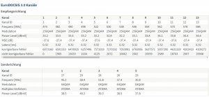

Diese Werte sind unrealistisch, aber diesen Anzeigebug haben wir bei der 6591 schon öftern gehabt, Der Wert beim Empfangspegel macht keinen Sinn. Das ist technisch unsinnig und würde nicht funktionieren. Der Rest ist in Ordnung.

Mich würde mal der Rest des ersten Bildes interessieren.
Ob die Kanäle ab 600 MHz hier ebenfalls unrealistische Werte anzeigen.
Ich habe den gleichen Bug, siehe
Die AVM-Hotline wollte mich damit an den Kabelanbieter verweisen, nun warte ich auf eine Antwort vom schriftlichen Support, wohin ich mich mit Bildern gewand habe.

Die Messung ergeben 225 Down- und 21 Upload, ist also OK.

Ebenfalls nur die Kanäle unterhalb von 600 MHz.

Wenn man bei den sinnfreien Werten 30 subtrahiert, kommt man auf einen Wert, der wohl richtig zu sein scheint. Das ist eindeutig ein Anzeigebug.
Entgegen meiner vorigen Aussage sind aber 30 dB nicht Faktor 1000 (was dBµV <-> dBmV wäre) ....
  • FB 6591, sind diese Werte in Ordnung? Beitrag #10
Bei dBmV wird einfach nur der Wert "60" von dBµV subrahiert. Die "30" passt da auch nicht rein. Da ist eindeutig etwas mit der Anzeige nicht in Ordnung.
