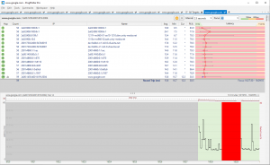

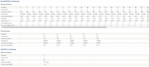

Ich brauche etwas Hilfe bei einem Problem mit meinem Unitymedia Anschluss. Es kommt bei mir mehrmals am Tag zu sehr langsamen Internet (Latenz 7 - 10 Sekunden über 1 - 2 Minuten). Schaue ich mir den Traffic an wenn das Internet gerade mal wieder langsam ist sehe ich viel package loss. (siehe Screenshot) Ich habe heute einen Techniker bei mir gehabt und meine Leitung durchgemessen und es sieht laut Techniker alles gut aus. Allerdings soll die Fritzbox 6591 wohl Probleme machen und falsche Signalwerte anzeigen (siehe Screenshot). Kann mir jemand hier etwas weiterhelfen?

Ja, die Werte im Download sehen komisch aus, soll aber ein Anzeigefehler sein, was man so liest. SNR scheint zumindest ok zu sein, ebenso der Upload
Der OFDM liegt bei -1, was glaub noch im Rahmen ist. Leider ist der SNR nicht ersichtlich bei der FB

Bemerkbar macht es sich immer indem ich für 1-2 Minuten einen sehr hohe Latenz haben welche durch package loss verursacht wird. Das führt dann z.B. dazu: - Das Laden von Website ist sehr langsam. - Alle Anwendungen die Echtzeitkommunikation benötigen stellen den Dienst ein (Skype, online games, ...) - Streaming geht solange bis der nicht Buffer leer ist
Ich habe noch mal einen Screenshot angehängt wo man das Problem gut sehen kann. Jeder unter rote Balken zeigt package loss and wobei die längste Unterbrechung 1.5 Minuten ist und die Probleme sich über einen Zeitraum von ~10 Minuten hinziehen. Das ganze habe ich dann so 1-3 mal die Stunde. Ich meine das es du Stoßzeiten ~17:00 - ~21:00 öfter vorkommt. Auch interessant ist das der package loss schon ein meiner Fritzbox mit 3% losgeht.

Hab gerade noch mal ne Messung angeschmissen (siehe Screenshot). Diese zeigt den package loss wieder bei der FB sogar mit 83.9% an. Entweder habe ich etwas elementares nicht verstanden oder mein FB ist defekt (was ich kaum glauben mag).
