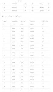

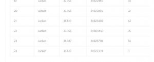

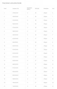

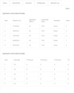

Hier mal die Werte der Connect-Box. Sind die Werte in Ordnung?
