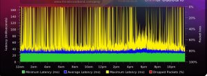

Hier mal die UM Fritze meines Nachbarn mit aktueller FW, echt grausam, was hier abgeht.
Bin echt froh, nicht mehr bei UM zu sein 🥳
Bei mir sieht es ähnlich aus, trotz TC4400 und vollem Ausbau auf DOCSIS 3.1. Ist gerade zum zocken einfach nicht zu gebrauchen....
Seitdem Docsis3.1 aufgeschaltet wurde, ist es hier noch viel schlimmer geworden.
Kein Wunder, das Segment war ja vorher schon kaputt und Docsis3.1 hat's nochmal verschlimmbessert. 🤮
