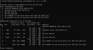

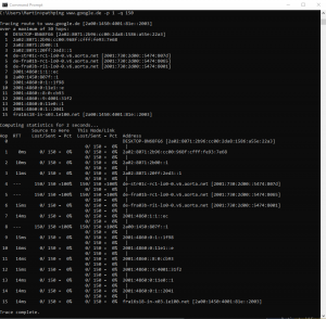

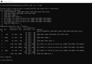

Sehr Interessant sind allerdings die Ergebnisse wenn ich mit Windows command durch pathping einige ip's anpinge.
So habe ich z.B. wenn ich google oder Netlix anpinge keinen Packetverlust
Anders sieht es aus bei z.B. tagesschau.de oder lustigerweise auch unitymedia.de

IPv6 sieht gut aus, teilweise wird da ICMP komplett gefiltert, aber dass ist nicht so tragisch...
Bei IPv4, Packet Loss ab dem ersten HOP (84.166.198.96), könnte sein dass ICMP teilweise limitiert wird...
Entweder Störung auf der Leitung, schließ ich aber aus da IPv6 gut aussieht.
Liegt wohl eher am Gateway.
Hast du DS-LIte?
Um zu testen ob ICMP limitiert wird, kannst du PingPlotter nutzen.
Unter 'Edit -> Options -> Default Settings -> Engine -> Packet Type = UDP Packets' auswählen
