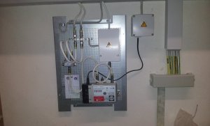

Na dann suche ich am Wochenende mal den Potentialausgleich... bisher habe ich den nämlich nicht finden können, auch nicht im Keller.
Das sollte so ähnlich, wie das Teil hier rechts im Bild aussehen.
  • Neuer Hausanschluss - und dann ab durch die Garage Beitrag #27
Der hier gezeigte Übergabepunkt wurde in den Potentialausgleich integriert. Das ist die Leitung in der Mitte und eigentlich ein schlechtes Beispiel, weil so etwas in aller Regel heute nicht mehr gemacht wird. Aktuell wird der ÜP nicht mehr in den Potentialausgleich integriert, sondern nur noch der BVT und dafür wird auf dem BVT ein Doppelt Galvanisches Trennglied installiert und zwischen ÜP und Hausanschlussverstärker geschaltet. Das Bild hier ist ein Beispiel. Die Klemme oben links ist die Verbindung zum Potentialausgleich, das weiße Gehäuse darunter das Trennglied.
Als ich vor 1,5 Jahren ausgestiegen bin, ging es grad wieder los, das man gesagt hat, ist egal ob der ÜP mit am Poti hängt oder nicht. Nach dem Motto, ist der ÜP eh neben der HVA, kann er mit dran, ist er woanders dann Trennglied.
Ob das nur bei uns so war und wies jetzt ist, keine Ahnung.
Ändert aber an der Problematik hier nichts.
