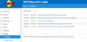

Der Speicher des Sticks ist im \USB_DISK Verzeichnis verfügbar, wenn der Stick erkannt wurde und mit einem Dateisystem formatiert ist, das die Fritzbox unterstützt.
Im Log sieht das so aus, wenn der Stick erkannt wurde. Der untere Eintrag stammt von einer Nichterkennung, die beiden obigen zeigen, dass der Stick erkannt und eingebunden wurde.

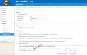

Der User, mit dem du auf den Stick zugreifst, muss im übrigen auch die Berechtigung haben darauf zuzugreifen. Standardmäßig darf niemand, auch nicht der Standard ftpuser (den ich übrigens gleich löschen würde und einen eigenen User mit anderem Namen einrichten würde):
