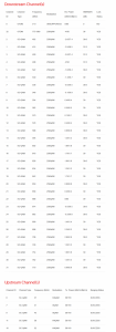

Früher hatte ich eine 100mbit Leitung die einwandfrei funktionierte.
Nun habe ich seit 4 Wochen die Gigabit Leitung von Vodafone. Allerdings habe ich vom 1. Tag an Probleme. Nach Rücksprache mit einem Unitymedia Mitarbeiter habe ich das Programm Pingplotter laufen lassen.
Packetloss und Verbindungsabbrüche und das mehrfach pro Minute.Dabei war der Router die ganze Zeit per LAN direkt am PC angeschlossen und Testweise auch per lan an einem laptop.
Inzwischen wurde schon die Dose gewechselt was aber nichts brachte. Nun habe ich eine neue VF Station bekommen, und zumindest die Verbindungsabbrüche sind viel seltener (1-2 mal / Std).
Allerdings funktioniert seitdem das Telefon nicht mehr ….das habe ich auch schon vor 5 Tagen bei UM gemeldet, allerdings habe ich nur die Antwort bekommen das es in Arbeit wäre.
Zudem kommt es immer noch zu Aussetzten ... aber halt viel weniger wie vorher ( (Anzahl>2-3/Stunde) nur Abends oder am Wochenende Nachmittags wird es schlimmer (Anzahl>15/Minute) und das macht Streaming oder Netflix unmöglich.
Auch sind meine Speedtests alle sehr schlecht. Liegen immer so bei 150-500mbit.
Egal auf welcher Testseite und zu welcher Tageszeit.
Daher meine Bitte.
Kann jemand etwas zu meinen Werten sagen ?
Es wäre schön wenn sich das mal jemand anschauen könnte, weil am Telefon bekomme ich nur gesagt dass diese grenzwärtig aber fast normal wären … nur hilft mir diese Aussage gar nicht.
Ich habe selbst schon versucht diese Werte zu verstehen … und auch hier im Forum einiges gelesen.
Muss der OFDM SNR Wert über 28DB liegen? bei mir ist der auf 25DB
Naja wie gesagt ich verstehe nicht viel davon … vielleicht kann mir ja einer helfen …
Besten Dank !

Zum OFDM siehe hier für BW:
Bei den anderen Kanälen muss der SNR wenn ich mich nicht täusche >32 dB sein, da bist an der Grenze bzw. bei 674 MHz schon drunter.
Vorher hattest ein Gerät welches den OFDM nicht nutzt und deshalb wohl noch keine Probleme, auch wenn da die anderen Werte genauso an der Grenze waren. Kam dein vorheriges Gerät wohl noch damit klar.

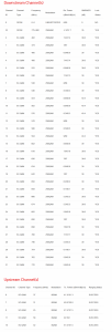

Heute war ein Techniker vor Ort und hat einiges geschraubt Dosen getauscht und auch den Hausverstärker getauscht.
Nun sind seiner Aussage nach die Werte besser.
Alledings würde der OFDM Bereich schon am Hausanschluss nicht ideal sein, bzw würden dort schon Pakete verloren gehen.
Er hat das jetzt so gemeldet, und ich hoffe mal das VF da was machen kann bzw wird.

Sieht im Vergleich zu vorher doch ganz ordentlich aus.
