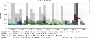

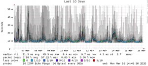

Seit mehreren Tagen zerlegt sich meine Leitung in regelmäßigen Abständen (siehe angehängte SmokePing Statistiken).
Ich habe jetzt mehrfach mit der Hotline telefoniert und irgendwie habe ich das Gefühl, dass das jetzt mit Vodafone nur noch schlechter geworden ist.
Letztes Mal sagte man mir ich müsste die Störung mit Hilfe des Speedtests (https://speedtest.unitymedia.de/) nachweisen (war so lange in der Warteschlange, dass sich die Leitung wieder erholt hatte).
Das Problem an dem Speedtest ist, dass er entweder gar nicht ausführbar ist wenn der Packet Loss los geht oder er kommt gerade so noch durch, Upload ist im Keller und an der Stelle wo er den Ping macht passiert nicht. Da es da anscheinend auch keinen Timeout gibt, kann ich die Messung nicht beenden.

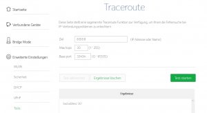

Nun meine Frage: gibt es eine Möglichkeit an den Ping ranzukommen im Bridge Modus?
Er scheint ja irgendwie da zu sein wenn er es nutzen kann.
Edit: habe jetzt versucht mal einen Ping zu starten zu diversen Adressen. Passiert nicht.
Tracerout gab "bad adress" bei 8.8.8.8 (siehe Screenshot)
