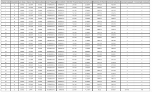

Hallo an alle,
ich habe in der letzten Woche ein Upgrade von 400/40 mit DS auf den neuen Gigabit-Tarif vollzogen. Dazu habe ich mir dann auch ein TC4400 gekauft. Die ersten Tage lief alles wunderbar. Mittlerweile fällt mir teilweise minutenweise, mittlerweile stundenlang das Internet aus. Es geht nichts raus und auch nichts rein. Die Störungshotline hat ein Ticket gelöst. Ich verstehe allerdings nicht, warum diese Probleme erst mit der Umstellung des Tarifs Einzug hielten. Evtl. hat jemand einen guten Rat für mich.
Anbei habe ich die Daten meines Modems beigefügt.

Deine Modemwerte sind ja eine Katastrophe.
Ist das Modem direkt nach dem Verstärker angeschlossen, ohne Dämpfung?

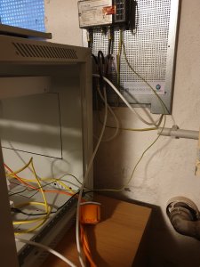

Wer hat denn die Anlage installiert, war da nie ne Antennendose nach dem Verstärker? Mach mal ein Foto von allem was da so installiert ist.
Du brauchst rund 20 dB Dämpfung. Vielleicht gibt dir einer der Techniker hier im Forum einen Tipp, wie die Anlage korrekt aufgebaut gehört.
  • Nach Umstellung auf Gigabit immer wieder Offline Beitrag #5
Die Anlage war bis vor ein paar Tagen an einer Antennendose im Arbeitszimmer. Das wurde vom Techniker installiert. Mit dem Wechsel auf Gigabit wurde die gesamte Anlage von mir direkt an den Verstärkerausgang installiert. Foto liefere ich gleich nach.
  • Nach Umstellung auf Gigabit immer wieder Offline Beitrag #6
Dann ist's natürlich logisch, weshalb deine Werte so aussehen. So gehört das nicht ;)
Wenn du das Modem im Arbeitszimmer an die Antennendose anklemmst, hast wohl wieder die korrekten Werte und vermutlich sind dann auch die Ausfälle weg.

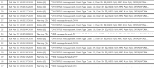

Kurz alles zurückgebaut, anbei die Modemwerte

Ist in der Antennendose ein weiterer Verstärker eingebaut?
Ne, dein Signal ist viel zu stark, die Antennendose dämpft das Signal.
Wenn du das Modem da im Keller anschließen willst, kannst ne Antennedose im Aufputzrahmen auf das Lochblech schrauben.
Durchgansdose mit ~20 dB Anschlussdäpfung und Abschlusswiderstand im Ausgang (sofern der Rest vom Haus keine Versorgung mehr braucht).
  • Nach Umstellung auf Gigabit immer wieder Offline Beitrag #10
So passen die Powerlevel.
Wenn jetzt trotzdem noch Probleme hast, könnte das vom OFDM kommen. Das muss dann jedoch ein Techniker vor Ort prüfen. Der könnte dann auch deine Anlage verkabeln, wie du es möchtest.
Die Anlage an deine neuen Gegebenheiten anzupassen wäre zwar kostenpflichtig, wenn's im Rahmen einer Störungsbeseitigung erfolgt, macht es der Techniker vielleicht auch so mit.

Nachdem heute Nachmittag das Internet ging, läuft jetzt wieder nichts. Sozusagen außer eine paar rausgehenden Pings ab und an wieder Totalausfall...
  • Nach Umstellung auf Gigabit immer wieder Offline Beitrag #13
Und was ist daran nicht normal? Mit diesen Werten dürfte das Modem gar nicht mehr funktionieren und wenn es das noch beschränkt macht, dann ist das reines Glück. Warum das so ist, wurde ja hier bereits ausreichend erklärt.
