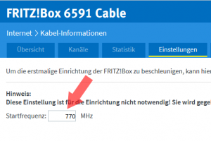

Ja, oder gibt es sonst noch eine Stelle?
Gerade mal nachgeschaut. Jetzt stehen dort 770 MHz.

Bei mir steht nach jedem Trennen vom Stromnetz eine andere Startfrequenz drin.
Scheint irgendwie per Zufall vergeben zu werden. 🌀
