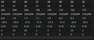

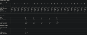

Anbei mal meine Werte aus der FritzBox. Der vierte Anruf an Vodafone ist schon getätigt. Ich habe denen gesagt, dass die meine Leitung mal für mehre Stunden/Tage überprüfen sollen, sich die Logs aus der FritzBox mal anschauen sollen und dabei explizit den Kanal 32 (OFDM) überprüfen sollen, weil meine FritzBox folgende Logs herausgibt:
Hat jemand eine Idee oder einen Tipp für mich, den ich an Vodafone weitergeben kann, damit sich das Problem so schnell wie möglich beheben lässt? Vielen Dank im Voraus und schon mal Danke für die Hilfe!
