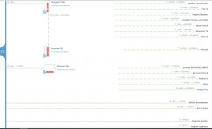

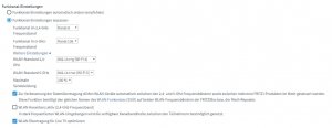

Wie hast Du konfiguriert? Automatische Einstellung?
So ist es konfiguriert:
Und das Ergebnis siehst Du hier:
Die Übergaben und der Wechsel zwischen den MESH Komponenten und zwischen den 2,4 und 5 GHz Netzen funktionieren hier tadellos.
