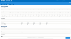

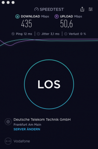

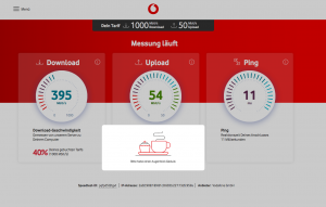

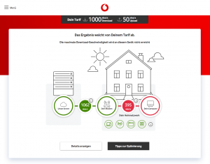

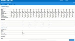

vor drei Tagen bin ich von 400 auf 1000er Leitung umgeschaltet worden. Initial bekam ich die Vodafonestation. Meine Geschwindigkeit war stets unter 500mbit/s im Download (unitymedia Speedtest und Ookla), Upload schwankend von 30 bis 50mbit/s. Ich habe eine FREIE also OHNE Vodafone Branding Fritzbox 6591 cable gekauft und heute angeschlossen (wurde telefonisch aktiviert) mit der Hoffnung, dass das Ganze an der schon mehrmals im Forum negativ kommentierten Vodafonestation liegt. War leider nicht der Fall...
Kann mir jemand anhand der folgenden Fotos sagen woran das liegt, dass die Werte nicht annähernd die bezahlte Geschwindigkeit erreichen obwohl die Synchronisation mit über 1000mbit/s erfolgt? Ich muss dazu sagen dass mein Antrieb von der 400er Leitung auf die 1000er zu wechseln die instabile Werte in den letzten 2 Monate waren...
Alle Geschwindigkeitswerte sind über Gigabit-LAN gemessen.

die angezeigten Werte stellen mMn kein Problem dar.
Welchen Alters ist Dein PC? Ich frage, weil meiner älteren Modells ist und ich bei diesem Speedtest gleiches Ergebnis erhalte. Nutzt Du Windows?
  • Gigabit Leitung viel zu langsam... Beitrag #3
Genau so sieht es bei mir mittlerweile auch seit einigen Wochen aus, der Speed ist nicht mehr vorhanden. Deine Modemwerte sind gut.
Ich glaube nicht das du etwas falsch machst. Probier mal einen Speedtest bei Ookla in den frühen Morgenstunden (Am besten vor 07 Uhr) und wichtig immer direkt per LAN testen um ansatzweise aussagekräftig zu sein. Ich nutze mittlerweile immer die CLi/CMD Variante von Speedtest.net, diese benötigt keinen browser, der ja auch immer mal Probleme durch Plugins oder was auch immer auslösen kann. Firewall sicherheitshalber auch mal temp. deaktivieren.
Der Vodafone Speedtest in Sachen - wir messen den Speed zu deinem Modem - ist meiner Meinung nach eh Fake bzw. nicht aussagekräftig, da hier ausschließlich nur von CMTS bis zum Modem gemessen wird, hat das relativ wenig mit der Realität zu tun. Hier wird zu 99% immer fullspeed gemessen. im zweiten step der Messung, wo es dann auf Routing usw. ankommt schieben sie es dann auf die Hardware bzw. das Netzwerk des Kunden.
Vermute stark das hier die Segmente schlicht überbucht sind und an ihrer Grenze laufen.

Wichtigste Aktion in so einem Fall, den Test morgens machen.
Erheblich bessere Werte > Segmentüberlastung
Gleiche oder nur minimal andere Werte > anderes Problem
