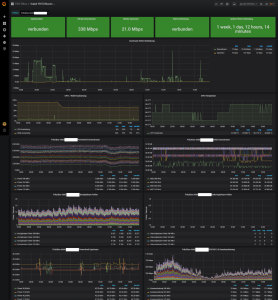

Ich habe mir da schon vor längerer Zeit mal was gebaut:
screencapture-monitoring-fritz-box-3000-d-yV4kK7BWk-kabel-fritz-boxen-2020-05-28-17_51_40.png
Grafana holt sich die Daten aus Prometheus. Dort stammen Sie dann auch wieder aus drei verschiedenen Quellen:
Wenn ab der 7.19/7.20 die DOCSIS-Daten dann als JSON zur Verfügung stehen, muss ich halt mal basteln, das dürfte aber keine Raketenwissenschaft werden.
