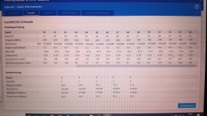

Guten Tag,
wir haben unseren Vertrag Ende Oktober 2019 von Office Internet & Phone 50/5 auf Office Internet & Phone 300 light 300/10 umstelen lassen.
Im Zuge dessen war ein Techniker vor Ort, hat die Fritzbox 6360 gegen eine 6490 getauscht und die Leitung eingemessen.
Bis ca. Ende März diesen Jahres lief soweit einwandfrei. Seit Anfang April haben wir vermehrt Probleme mit unserem Internet.
Es ist schwierig zu beschreiben, als ob die Leitung zwischenzeitlich mal kurz weg ist obwohl die Box lt. Webinterface verbunden ist. Wenn ich über LAN einen Speedtest mache ist dieser fast immer im Soll.
Trotzdem kann man manchmal nicht surfen, obwohl die Box verbunden ist.
Vermehrt merken wir die Probleme ab nachmittags und vor allem bei Benutzung von Netflix, Amazon Prime, etc... Die Streams laufen nicht sauber, selbst bei HD haben wir immer wieder Buffering.

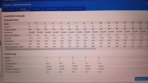

Anbei habe ich einmal ein paar Screenshots der Modemwerte eingefügt, evtl. sieht jemand von euch anhand dessen schon diverse Fehler.
Wenn ich die Fritzbox neustarte sind die nicht korriegierbaren Fehler auf allen Kanälen bei 0. Je länger die Box läuft desto mehr nicht korrigierbare Fehler treten bei der Box auf, kann das daran liegen?
