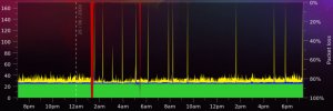

da ich (mal wieder) ein neues Problem habe gönne ich diesem einen neuen Thread. Schaut mal bitte meinen Screenshot im Anhang. Letzte Nacht gab es eine Downtime ALLER Anschlüsse im Segment oder gar Ort (habe Thinkbroadband Monitore von Nachbarn). Genau danach geht es los. Der zweite dicke rote Balken am frühen Morgen ist ein Routerreset (Vodafone Station) von mir, der auch nichts gebracht hat.
Seit dieser Downtime ind er Nacht jede Stunde kurze Aussetzer. Dabei wird das Telefongespräch unterbrochen, ich habe heftigen lag im Spiel und natürlich werde ich im Teamspeak nicht mehr gehört.
Der Loss tritt schon beim zweiten Hop auf, was auf ein "nahes" Problem hindeutet? ALLE Modemwerte sind top in Ordnung und verändern sich nicht.
Ich habe ja ständig Probleme mit dem Anschluss, aber dieses Problem ist neu und ich bin echt gestraft genug. Hat irgendjemand Ideen was dieses Fehlerbild auslösen könnte?
Lieben Dank euch und ein schönes Wochenende.

datendurchsatz der leitung ebenfalls in Ordnung? Vorallem der upload?
  • Stündlich Internet- und Telefonaussetzer. Was ist das nun wieder? :( Beitrag #3
Guten Morgen @floh667 . Ja ist voll da 1000/50. Wenn der Aussetzer nicht da ist, ist alles tadellos.

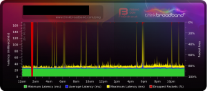

Wirklich gruselig (was sagt ihr dazu?): Ein Kollege der im gleichen Ort wie ich wohnt hat seit EXAKT der Minute seitdem meine Störung begann, SEINE Störung nicht mehr. Bei ihm war es wohl ganz genauso, diese Aussetzer. Nun sind sie bei ihm weg und bei mir da. Auch sein Anschluss war in der vorherigen Nacht für 20 Minuten tot, genau wie meiner. Kanne s sein das hier tatsächlich etwas in der Kabelkopfstation getauscht wurde? Hänge ich jetzt an seinem Port und umgekehrt?? Macht man sowas????
  • Stündlich Internet- und Telefonaussetzer. Was ist das nun wieder? :( Beitrag #4
Sorry, aber das ist doch kein Zufall. Ich habe mal eine hässliche Grafik erstellt, da ich leider nur den Handyscreenshot habe (war nicht zuhause). Schaut mal bitte:
  • Stündlich Internet- und Telefonaussetzer. Was ist das nun wieder? :( Beitrag #5
Exakt so sieht es bei mir seitdem auch aus. Paar Tage vorher hatte die Vodafone Station ein Update bekommen und der OFDM war weg.
Seit dem dem Ausfall ist der wieder da und jetzt das. Es sind aber nicht alle im Ort betroffen.

Hi @Andreas1969 . Ja, das kann sein das es einen gab da hier massiv gebaut wird und hunderte Leute zuziehen. Aber das erklärt doch trotzdem nicht das Symptom, oder? Durch einen Split würde maximal doch die Störung des Kumpel verschwinden, aber wieso sollte ich sie jetzt haben? Der Screenshot ist doch echt seltsam, oder? Das kannst du auch so nach vorne oder hinten fortsetzen. Vor dem Ausfall hatte er immer die Aussetzer seit Wochen und seit dem Ausfall sein Anschluss völlig sauber und ich habe den Mist.

Vermutlich wurden bei dem Split die abgehenden Leitungen der (jetzt noch kleineren) Segmente neu gewürfelt und Dein Bereich wurde jetzt dummerweise auf den defekten Abgang geschaltet.
Wenn ich mir die Graphen so ansehe, ist das für mich schon fast eindeutig.
Bei Deinem Kumpel scheint ja auch die Last seitdem runtergegangen zu sein.

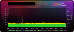

Ich ergänze mal, wie es bei mir aussieht. Bin auch auch aus der Region. Hoffe mal, das bleibt jetzt nicht ewig so. Ticket mache ich in jedem Fall auf. Gerade wenn Telefon betroffen ist, sollte VF was machen.
Vorher:
Nachher:
  • Stündlich Internet- und Telefonaussetzer. Was ist das nun wieder? :( Beitrag #24
Vorher:
Nachher:
Krass Du hast es ja auch genau wie ich seit der Downtime. Aus welchem Stadtteil kommst Du wenn ich fragen darf? Gerne auch per PN wenn Du das nicht öffentlich schreiben magst.
