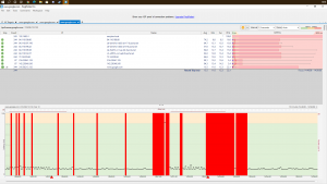

gleiche bei mir .... nur im minutentakt ... hab mikttlerweile pingplotter laufen ... es ging 3 wochen gut und nun wieder seit freitag an ...

Dein problem entspricht glaube ich nicht diesem Thread. Hier geht es um Aussetzer, Davon kann man bei dir nicht mehr sprechen.
  • Stündlich Internet- und Telefonaussetzer. Was ist das nun wieder? :( Beitrag #40
die intervale haben sich heute mittag deutlich vermehrt ... laut speedtester hab ich garkein problem ^^
