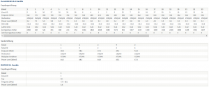

Und hier noch meine Werte laut der FB6591:
Sind die Werte schlecht oder noch irgendwie okay? Die Hotline sagt, bei Ihren Messungen gäbe es erstmal keine Auffälligkeiten.
Was würdet Ihr jetzt tun? Email, Brief, andere Telefonnummer,...?

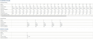

Ist doch schonmal was :) Haben sich deine Leitungswerte dadurch verändert?
  • Wie vorgehen bei diesem Störungsbild Beitrag #11

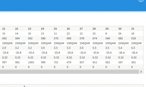

Ich glaube nicht so doll:
Wobei die Power LEvel ein wenig anders aussehen. Ich werde da aber nicht wirklich schlau draus ;-)

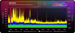

Das sieht man ja eigentlich ganz gut, dass es besser wurde, nachdem ich gestern um ca. 17 Uhr den aktiven Splitter entsorgt habe.
  • Wie vorgehen bei diesem Störungsbild Beitrag #20
Ja die Grafik sagt mehr als tausend Worte.
