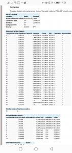

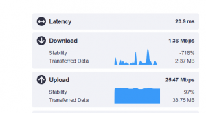

seit gestern ist die Kacke richtig am Dampfen. Verstehe nicht was da los sein kann.
Läuft immer wieder mal normal und dann wieder so wie unten.

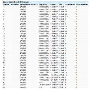

Tippe stark auf eine Überlastung. Tritt das nur zu bestimmten Zeiten auf? Merkt man das beim surfen (Youtube braucht ewig etc).
Die Werte sind zumindest in Ordnung.

Deine Werte sprechen aber gegen deine Theorie, würden die nämlich was machen, müssten die Werte sich ja verändern.

Bist Du Dir sicher, dass der OFDM bei Dir nicht geschaltet ist?
Oder ist der nur so stark gestört, dass das Modem den erst garnicht sieht 🤔

@SCWfan06 Das kann bei den Werten beim OFDM nicht wirklich funktionieren. Ruf noch mal an, der Anschluss muss durch einen Techniker eingepegelt werden.
  • Seit gestern heftige Probleme Beitrag #11
Hmm. Die restlichen Werte sind dagegen perfekt. Nur der OFDM sieht so aus.
  • Seit gestern heftige Probleme Beitrag #12
Das ist ja das Problem weshalb so viele Leute (inkl. mir) aktuell klagen. Der OFDM ist zwar nur ein Kanal, aber halt ein sehr wichtiger. Da kann der Rest noch so schön sein.

Jaja das sehe ich schon, aber da ist der OFDM ja nur gestört aber nicht raus.

Er hat keinen Sperrfilter, sein OFDM ist so gestört das er "rausfällt".
