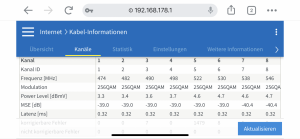

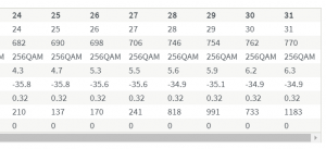

Hallo Zusammen,
waren jetzt paar Tage außer Haus und stelle ich fest das mein bis jetzt laufender Anschluss Schluckauf hat.
Sonst meistens immer zwischen 800 und 940 mbit/s bekommen nun geht es nicht über 40mbit/s eher so zwischen 20 und 30mbit/s wobei der Upload voll da ist mit knapp über 50mbit/s.
Grad ne Störung aufgegeben. Bin mal gespannt was es ist. Cableload Tool sagt mir nix von einer Segmentüberlastung aber vielleicht ist es auch was anderes.
Anbei auch ein aktueller Speedtest:
Anbei die Werte aus der Fritzbox:
  • Gigacable MAX stottert nun :-( Beitrag #2
Die Leitung sieht eigentlich chic aus, Router mal neugestartet?

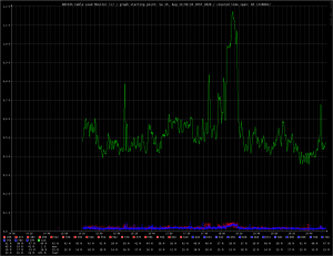

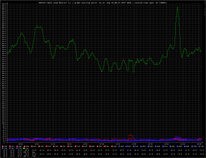

Hier die aktuellen CableLoad Bilder:

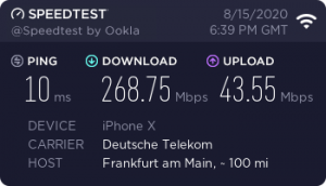

Telekom rettet mich jetzt halt:
  • Gigacable MAX stottert nun :-( Beitrag #11
Anscheinend merken das jetzt immer mehr, bist wohl nicht der Einzige ;)
Naja 55€ gegen 44€
wenn ich da an die Leitung meiner Eltern denke die wären froh die hätten meine Vodafone Leitung. Hab halt Glück und meine Telekom Leitung ist mit 140m recht kurz.
Ob der CableLoad schlecht misst? Jetzt wird es langsam besser mit dem Speed aber der CableLoad hat sich nicht arg verändert und war zu keinem Zeitpunkt am Limit seiner Auslastung.

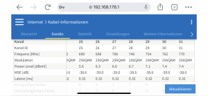

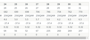

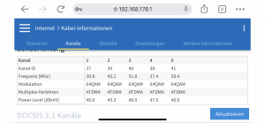

Guten Morgen Zusammen,
neuer Tag neue Erkenntnisse meinerseits.
Hab in der Nacht noch etwas experimentiert. Fritzbox abgeschaltet und 15min gewartet. Fritzbox wieder eingeschaltet um dann paar Speedtests zu machen. Bandbreite liegt voll an. Kaum 15min später stottert es wieder und die korrigierbaren Fehler steigen in den vorderen Kanälen in die Millionen. Aber schaut euch die Bilder bitte selbst an.
Jetzt hab ich eine Idee. Mein Onkel der in der selben Stadt aber ein anderes Segment wohnt ist auch bei Unitymedia/Vodafone. Könnte ich zu ihm gehen mit meiner Fritzbox und diese dort anschließen um zu testen ob es an der Fritzbox liegt oder ob in meinem Segment eine Störung vorliegt? Allerdings hat er selbst kein Gigabit aber verfügbare wäre es bei ihm. Denke aber dies ist es egal da ja mit der MAC Adresse der Fritzbox das passende Profil gesynct wird.
Vielen Dank fürs Mitdenken
Helldriver

So Fritzbox beim Onkel angeschlossen und gleiches Fehlerbild. Kurz volle Bandbreite da dann wieder maximal 30 Mbit/s. Allerdings nicht so viele Fehler wie bei mir. Vermutlich Fritzbox im Arsch. Ob die wohl mal zu Warm geworden ist?
  • Gigacable MAX stottert nun :-( Beitrag #19
Sowas ähnliches hatte ich mit meiner 6660 vor ein paar Tagen. Plötzlich kurz kein Internet. Danach habe ich meine 200 mbit nicht mehr erreicht. Kurz ging es hoch und fiel dann direkt wieder. Hab rumgesucht, werksreset andere labor firmware. Da war es auch extrem warm in der Bude. Jetzt ist plötzlich wieder alles okay.
  • Gigacable MAX stottert nun :-( Beitrag #20
Ah, dann hast die Ursache schon mal gefunden 👍
  • Gigacable MAX stottert nun :-( Beitrag #21

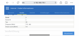

So Techniker war da. Hat kurz sein Messgerät an die Dose gehängt ubd ich sagte ihm gleich das ich meine Tests gemacht habe und vermute die Fritzbox ist defekt. Daraufhin hat er eine neue Fritzbox aus dem Auto geholt im SBC freigeschaltet und momentan läuft es wieder. Der Powerlevel vom Docsis 3.1 ist allerdings um 1db gestiegen und ist jetzt bei 4.4db. 🤔
