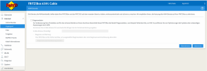

  • FB 6591 Cable, FW 7.13, DCHP deaktivieren Beitrag #3
Danke für die schnelle Antwort.
Leider fehlen diese Punkte bei mir.
Eventuell mache ich einfach mal ein Reset auf dem Router.
  • FB 6591 Cable, FW 7.13, DCHP deaktivieren Beitrag #4
Oben Rechts auf die Punkte klicken und dann auf erweiterte Ansicht umstellen.
  • FB 6591 Cable, FW 7.13, DCHP deaktivieren Beitrag #5
Vielen Dank.
Das hat geholfen.
Thema erledigt.
