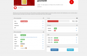

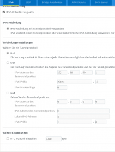

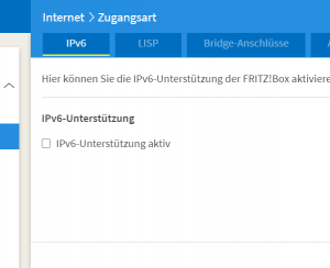

  • Massive Internetprobleme IPv4 Verbindung bricht ständig ab! Beitrag #20
Doch genau das
  • Massive Internetprobleme IPv4 Verbindung bricht ständig ab! Beitrag #21
  • Massive Internetprobleme IPv4 Verbindung bricht ständig ab! Beitrag #22
Da kann ich einen IPv6 Tunnel aktivieren wenn ich möchte....

  • Massive Internetprobleme IPv4 Verbindung bricht ständig ab! Beitrag #23
Merkwürdig, dann haben die dir wohl tatsächlich IPv4-only geschaltet.
Kannst in den Supportdaten der Fritzbox noch nach der Config-File suchen, diese ist sprechend:
generic_1000000_50000_ds_sip_wifi-on.bin
