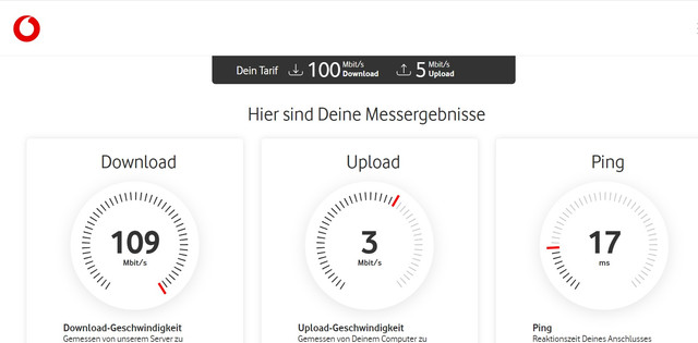

Wie geht das jetzt ? Der Upload war sonst nie messbar oder endete bei 1Mbit und einen hohen Ping etc

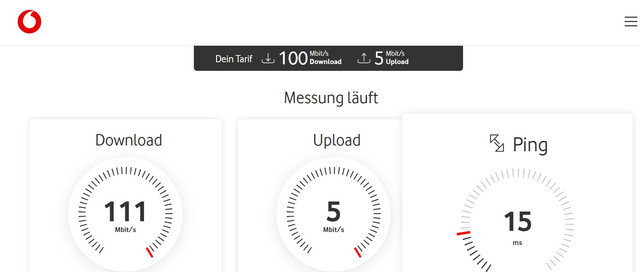

Sobald der letzte Upstream Kanal 5 auf 64qam geht habe ich wieder die vollen 5 Mbit. Das kann ich schonmal so beobachten. Die anderen bleiben auf 16
