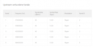

  • Kein Upload/Upstream mehr seit 1 Woche Beitrag #52
Upstream verbundene Kanäle
KanalFrequenz (Hz)Signalstärke (dBmV)Symbol Rate (ksps)ModulationKanal ID
137400000455.12016qam2
251800000455.12016qam4
345200000455.12016qam3
430800000455.12016qam1
558400000455.12016qam5
Es geht wieder los. Gleiche Wert wie gestern ABend abergestern Abend Upload unter 1Mbit jetzt gerade 3-5. Aber der Abend ist noch lang :)
So würde ich sagen der Rotz geht am Abend los

  • Kein Upload/Upstream mehr seit 1 Woche Beitrag #59
5 Stunden hats gehalten
Zur Abwechslung mal nur 4 Kanäle statt 5
330800000455.12016qam1
458400000455.12016qam5

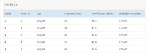

13.10
14.10
Jetzt ist das zwar wieder weg, aber seither spinnt der Upload und hopft sporadisch zwischen 64 und 16 QAM hin und her. Meistens ist er aber auf 16 QAM und dann erreiche ich vielleicht noch zwischen 20 bis 30 mbit/s von den eigentlichen 50. Mit 64 QAM passt es dagegen normal relativ gut.
Gerade hängen wieder alle auf 16, manchmal ein paar auf 64 und ein paar auf 16, oder dann wieder alle auf 64.
Was kann das sein und was soll man in so einem Fall am besten machen?

  • Kein Upload/Upstream mehr seit 1 Woche Beitrag #68
5 Kanäle auf 16qam und "keine Störung vorliegen" *lol*
Die drücken sich echt bis über die letzte Minute hinaus, ihr netz in optimalem Zustand zu betreiben. Kann mir keiner erzählen, dass 5 poblige upstream Kanäle mit 16qam heutzutage noch ein Segment zuverlässig versorgen können. Vorallem nicht wenn jeder ins homeoffice geschickt wird.
Seit gestern gibts hier auch Probleme mit dem upstream. Zuvor war der zu jeder Tageszeit mit 50mbit voll da. Seit gestern Abend schwankt er ab Feierabend. Mal 18 mbit, mal 25, mal 50, mal 10.
Mit dem Tc4400 sieht man aber ja leider nicht, ob die Modulation hopps gegangen ist.
Wird Zeit, dass der OFDM beim upstream einzug erhält. Aber bitte nicht dann gleich 100mbit buchbar machen, sondern einfach mal um dem upstream mehr Luft zu verschaffen und dass der nicht gleich limitiert wenn da mal 3 Leute was auf yt hochladen.

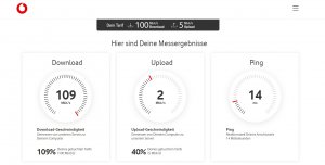

  • Kein Upload/Upstream mehr seit 1 Woche Beitrag #73
Gerade wieder
  • Kein Upload/Upstream mehr seit 1 Woche Beitrag #74
Störung liegt also weiterhin vor, also kannst du das auch der Netzagentur so melden
  • Kein Upload/Upstream mehr seit 1 Woche Beitrag #75
Hab ich jetzt auch an die BnetzA im bestehenden Verfahren abgeschickt
