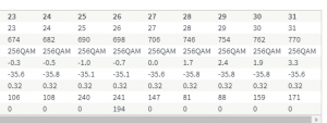

ich leide wie einige andere auch unter regelmäßigem "Ausfall" von großen Teilen des Internets, wobei Google quasi immer zuverlässig und schnell erreichbar ist, und viele andere Webseiten sporadisch entweder gar nicht, oder erst nach wenigen Minuten wieder und dann oft nur im Schneckentempo.
Nach Lektüre einiger ähnlicher Szenarien hier im Forum gehe ich davon aus, dass eine Umstellung auf Dual Stack das Problem lösen könnte, da hier scheinbar die IPv4 Verbindung wegbricht.
Im ersten Lösungsansatz war sich der Hotline-Mitarbeiter sicher, das Problem identifiziert zu haben: Fritzbox Werksreset. Gebracht hat das... nicht so viel.
Da ich von der ganzen Technik keinen blassen Schimmer habe, mich auch vor der Hotline nicht blamieren möchte, könnte mir jemand mit einem kurzen Blick auf die Kabelkanaldaten aus der Fritzbox sagen, ob die Werte grundsätzlich so in Ordnung zu sein scheinen?
Besten Dank im Voraus!

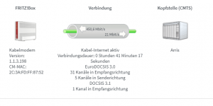

Hardware: Fritzbox 6591 Cable
Anschluss: 400 MBit Up, 20 MBit down
Online-Monitor:
Übersicht Kabelinfo:
Kanal 1-23
Kanal 23-31

Es gibt da zwei mögliche Schwachstellen
1) Der AFTR, der für das Tunneln der IPv4 zuständig ist (Durchsatzprobleme)
2) Das DNS. Wenn bei der Namensauflösung der nur über IPv4 Adressen erreichbaren Domains ein Problem auftritt, sieht das von den Symptomen her sehr ähnlich aus ...
Ob es (2) ist kann man dadurch ermitteln, dass man bei aktuell vorhandenen Problemen z. B. versucht, die Adresse 8.8.8.8 anzupingen ...

Ob das AFTR gateway schuld ist kann man ja recht simpel testen in dem man manuell ein anderes in die Fritzbox einträgt.

Hallo Martin, Hallo Why,
danke euch für eure Einschätzung.
@MartinP_Do:
Ich verwende einen Raspberry Pi als DNS Server (PiHole), der wiederum zeigt auf opendns. Aller Wahrscheinlichkeit kann man damit das DNS Problem ausschließen, oder?
Dass das AFTR Gateway der (Mit-)Verursacher ist habe ich bereits an anderer Stelle gelesen.
@why_ : Wie würde man denn ein anderes AFTR gateway eintragen? Oder anders gefragt: Wenn du das bei dir tun würdest, woher würdest du eine Liste mit möglichen AFTR Gateway-Adressen beziehen?
Ich weiß wohl, dass die Fritzbox bei jedem Neustart ein AFTR Gateway zugewiesen bekommt, und oft ist es nicht dasselbe, das sie vor dem Neustart hatte, weswegen die Probleme damit auch oft temporär behoben werden können, habe aber keine Ahnung, wie ich selbst an mögliche AFTR Adressen kommen könnte.
  • Regelmäßiger Ausfall des Internets - Dual Stack Umstellung? Beitrag #6
Stimmt - unter diesen Bedingungen ist das DNS außen vor - zumindest, wenn der Pi sowohl für IPv4 Lookup, als auch für IPv6 Lookup zuständig ist. Genaueres wird aber dann nur ein "nslookup" Test in einer Störungs-Phase bringen ...
Wenn der Pi nur für IPv4 Adressen zuständig ist, könnte er ja theoretisch auch für eine Zeit einfrieren, und die Symptome verursachen ...
