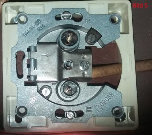

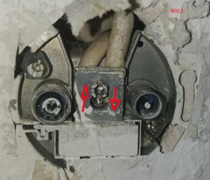

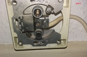

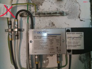

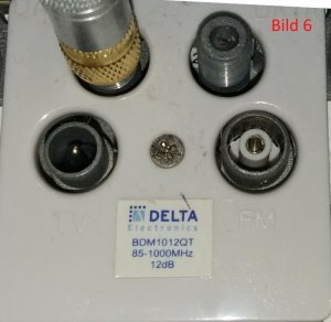

In meinem Haus habe ich seit Jahren einen Unitymedia Kabelanschluss mit momentan nur Internet. Ich habe mal alle im Haus vorhanden Anschlussdosen fotografiert, um es Euch etwas leichter zu machen. Es geht darum, dass momentan, der Router von Unitymedia unten angeschlossen ist, obwohl wir mittlerweiler oben wohnen. Das heißt, dass man immer über WIFI Bridging und solche Scherze Internet nach oben bringen kann, da es keine LAN-Verbindung nach oben gibt. Ich möchte ungern nur durch die Decke gehen. Ich habe aber nun alle bereits vorhandenen Koaxial Anschlussdosen gefunden und es sind auf jeder Etag welche vorhanden. Ziel ist es, in der ersten Etage eine Multimedia Dose zu legen, an der man den Router anschließen kann. Somit könnten die wichtigen PCs direkt an das LAN bzw. direkt an den Router angeschlossen werden.
Erklärung Bilder: Bild 1 zeigt die Unitymedia Geräte im Keller. Das Kabel auf der linken Seite geht nach ca. 2,5m in die Wand vom Wohnzimmer Erdgeschoss und dort in die Dose von Bild 2. Ein Kabel geht auch aus der Dose heraus zum Dachboden. Dort befindet sich der tolle Verteiler von Bild 3. Es sollte wohl logischerweise das Kable, das in Eingang 1( In ) herein geht, sein. Vom EG bis zum Dach Kabellänge schätzungsweise 15 - 20 m. Der Ausgang 4 ist dem Raum nebenan auf dem Dachboden zuuzuordnen siehe Dose Bild 4. Kabellänge ca. 5m. Einer der beiden anderen Ausgänge geht dann in die erste Etage zur Dose von Bild 5 (Kabellänge ca. 10 - 12 m) und der letzte Aausgang geht dann in das Ergeschoss in das Gartenzimmer zur Unitymedia Multimediadose s. Bild 6. Kabellänge geschätz wiieder 15 - 20 m. Ein Kabel geht dort herein und ein Endwiderstand ist dran.

Die Stecker am Verteiler sind ja gruselig. Bei den Steckern geht die Hälfte des Signals kaputt. Das ist aus Analog-Zeiten. Schau dir mal die Stecker am Verstärker an. So sind die heutzutage - deutlich abgeschirmter, fester und damit verlustloser.
Wenn ich das richtig verstehe, hängt die aktuelle Multimediadose hinter dem Verteiler in Bild 3 mit einer Kabellänge von 15-20m.
Die Position, an der du die Multimediadose gerne hättest, ist die 1. Stock Dose an Position 5, die mit einer Kabellänge von 10-12m an denselben Verteiler geht.
Das sehe ich als relativ kompatibel - ähnliche Kabellänge, beide hinter demselben Verteiler, gleiches Kabel. Wenn du die beiden Dosen einfach vertauschst, also die Dosen von Position 5 und Position 6 miteinander vertauschst, sollte die Anlage nicht schlechter laufen als zuvor. Da die Dosen und Kabel dieselben sind, und du offenbar bisher an der MMD dein Internet erfolgreich betrieben hast, sollte das auch nach dem Umklemmen der Dose an ein anderes Kabel gehen.
Wenn du hingegen eine zusätzliche Dose irgendwo haben willst, dann ist dafür kein Platz am Verteiler. Das ginge allenfalls indem man eine der existierenden Dosen abklemmt und stattdessen am Verteiler ein neues Kabel zu einer neuen Dose ansteckt.
Es wäre zu empfehlen, die Anlage zu erneuern. Eigentlich sollte der Verteiler direkt neben dem Verstärker sitzen, und von dort gehen direkt Kabel zu jeder einzelnen Dose. In älteren Häusern sind die Antennendosen allerdings oft nachträglich in die Zimmer gelegt worden, und man hat kein direktes Kabel/Leerrohr in den Keller zum Verstärker. Hier gehts so quer vom Keller übers Dach durch die ganze Wohnung. Da wäre die Beratung durch einen kompetenten Elektriker angesagt, der auch Antennenanlagen baut und nicht nur Strom verlegt.
