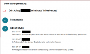

Ich habe mal bei KD angerufen, und es fing mal wieder das Geheule über "meine eigene Fritzbox" (aka TC4400) und dass mir Kosten blühen würden wenn es ein Gerät ist was ich gestellt habe (die typische Angstmacherei). Die KD-Mitarbeiterin war echt freundlich, aber maßlos überfordert.
Natürlich war zuerst das Modem Schuld, dann die Kabelleitung usw... am Ende habe ich ihr noch alles zur Aufnahme diktiert damit sie es ins Ticket schreiben kann.
Und mal schauen was jetzt passiert. Immerhin man muss fair sein, Vodafone hat bei dem Störungsmanagement etwas nachbessert : man bekommt jetzt einen Link im man den Bearbeitungsstatus des Tickets verfolgen kann (gab es vor einigen Monaten meines Wissens nicht und hat mindestens den Vorteil dass der technische Service ihn nicht heimlich wieder Schließen kann und das man dann wie doof wartet das sich was tut)

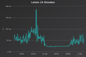

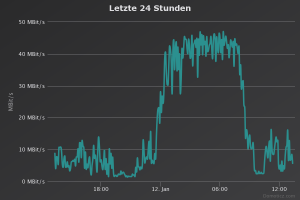

HIermal ein kleines Update da viele Leute m.E davon auch hier betroffen sind.
Mir ist an einem Abend der Kragen geplatzt und ich habe für 24 Stunden nur noch ein Raspberry hinter das Modem gehängt und habe mal Ping + Upload im "Leerlauf" protokolliert.
Das Bild ist echt interessant :
Es ist immer wieder derselbe Tages Ablauf :
0-7 Uhr : Nachtsüber kommt alles aus dem Anschluss ohne Probleme (upload bei 45 Mbit/s)
7-9 Uhr : Upload im Keller
9-19 Uhr : Upload niedrig bei ca. 8 Mbit/s im Durchschnitt
19-22 Uhr : Wieder Keller
Sobald ich den Upload beanspruche schießt der Ping auf Höchstwert und der Anschluss ist komplett außer Gefecht. Im reinen Leerlauf habe ich folgenden Ping... und der folgt sehr schön upload Phasen.
Der KD meint es ist ein Rückwegstörer und dass man sich drum kümmert will/wird aber ohne Datum oder Frist : total intransparent ("Der Fachbereich kümmert sich"... wie beim Amt). Das Vodafone Support Forum ist rammelvoll mit unzufriedenen Kunden die genau dasselbe Problem haben.
Ingress / Störer der genau nach Stoßzeiten läuft... na ja wäre ein großer Zufall.
Segmentauslastung ... bin ich nicht sehr überzeugt, ich wohne am Stadtrand, da gibt es nur Häuser also nicht gerade sehr dichte Anschlussmenge und sich relativ wenig getan.
Viel mehr fange ich an an brutalem Traffic-Shaping zu denken : VF hat Gigabit Verträge wie blöd verkauft und hat die Backbone und Rounting Infrastruktur weder ausgebaut noch angepasst und das passt zum Bild ziemlich gut.
