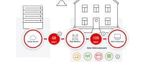

Nabend,
ich hatte hier kürzlich von schwankendem Speed - schlechter Verbindung gepostet.
Ich habe nun zerst eine neue Vodavone Box geordert und auch selbst bezahlt.Keine verbesserung.
Heute Nachmittag wurde ich auf Dualstack umgestellt.Damit sollte es jetzt besser laufen,wie ich gelesen habe.
Da hat sich aber nichts verbessert.
Upload habe ich nun offiziell 20mbit statt vorherigen 10mbit es sind aber weiterhin nur so 1-2 mbit.
Ist es normal,daß die Zeit in der Box so gut wie nicht mitläuft?Nach 5 Tagen seit dem letzten Neustart wurden nur 14 Minuten angezeigt.
Bei der neuen Box ist es genau so.
Was nun?

Wenn dein Node überlastet ist (siehe in deiner Messung die 68Mbit...) bringt dir die VF Box / Dual-Stack nichts. Hier muss zuvor von VF ein Nodesplit initiiert werden.
