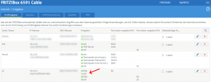

Was mir störend auffällt ist folgendes:
Wenn ich die automatische Portfreigabe aktiviere, muss ich sie dennoch für jedes weitere Gerät einzeln aktivieren.
Und noch schlimmer. DIe Portfreigabe funktioniert nicht zuverlässig. Ich spiele gerne Battlefront 2 und seit dem Umstieg auf die Fritte bekomme ich manchmal (nach reconnect oder Neustart der Fritter immer) einen Verbindungsfehler, der auf nicht geöffnete Ports hinweist. Mache ich den betroffenen Rechner zum Exposed Host, funktioniert es auf Anhieb.

@hilikusrt Meinst du das hier?
Selbstständige Portfreigaben für dieses Gerät erlauben.
Diese Option ermöglicht diesem Netzwerkgerät, Portfreigaben über PCP oder UPnP selbstständig anzulegen.
Nicht jedes Spiel unterstützt UPnP, ich denke sogar dass die wenigsten Spiele dieses Feature verwenden. In dem Fall musst die Portweiterleitungen manuell eintragen.

Folgendes hat sich zugetragen seit meinem Post:
Es ging einfach wieder, also ich konnte spielen. Dann habe ich mal nach einer Antwort hier die Portfreigabe deaktiviert und siehe da, ich konnte immernoch spielen. Zwei Tage lang. Heute habe ich wieder die Fehlermeldung bekommen im Spiel und habe daraufhin jetzt die Ports manuell freigegeben, die EA vorgibt. Das sind diese:
TCP: 3569, 9946, 9988, 10000 - 29999 (hier nur 10000, die Range geht so nicht), 42100-42200
UDP: 3659, 9565, 9570, 9000-9999 (hier ebenso nur 9000)
Leider erfolglos, immernoch der Fehler.
Edit: Zahlendreher! Mit manueller Portfreigabe geht es ebenfalls
Mache ich den Rechner zum Exposed Host, geht es auf Anhieb.

Ich habe jetzt die manuellen Ports wieder zugemacht und die 7.24 Labor installiert. Damit scheint es erstmal zu gehen. Ich melde mich, ob es so bleibt oder ob es wieder zu Problemen kommt.
  • 6591 Automatische Portfreigabe fehlerhaft Beitrag #19
Das deutet darauf hin, dass Battlefront 2 tatsächlich Portweiterleitungen benötigt, also eingehende Verbindungen nutzt. Mir ist kürzlich aufgefallen, dass nach Fritzbox 6591 Neustart bzw. Neuaufbau einer Verbindung, sporadisch manche Portweiterleitungen nicht aktiv werden. Bei mir sind das zumeist ipv6 Portfreigaben, keine ipv4 Portweiterleitungen, aber da ich nur alle paar Monate eine Neuverbindung habe, habe ich da nur ganz wenig beobachten können. Vielleicht ist es ja auch auf ipv4. Man sieht dann in der Fritzbox Oberfläche bei Internet->Freigaben für so eine nicht aktivierte Freigabe einen grauen Punkt statt eines grünen Punktes:
Man muss dann auf den Edit Button klicken und die Freigabe nochmal auf aktiv setzen. Bei mir waren das wahllos alle möglichen verschiedenen Ports. Hat man einen exposed host, werden sämtliche Ports auf die Zielmaschine weitergeleitet, dann sind einzelne ausgefallene Weiterleitungen natürlich nicht mehr relevant. Das wäre die Erklärung dafür, dass es bei dir damit immer geht, bei einer direkten Portfreigabe hingegen nach Neustart manchmal nicht.
