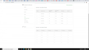

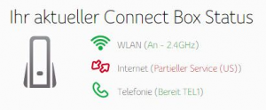

Hallo zusammen
ca. alle 2 Monate habe ich diese Meldung im Menü der ConnectBox

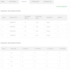

Bei Speedtests erreiche ich aber vollen Download und Upload (412 Down/39 Up) - die einzige erkennbare Einschränkung ist, dass ich keine 5 Upload Kanäle dann habe sondern nur 4, und dass der Kanal 1 auch nicht mit 64qam angezeigt wird, sondern mit 16qam.
Ein Neustart der ConnectBox "behebt" dieses "Problem" - bis es nach einigen Wochen wieder auftaucht.
Die normale Anzeige der Upload Kanäle sieht nach Neustart dann wie unten aus (wenn alles normal ohne diese Fehlermeldung wieder läuft)
meine Frage: kann man sagen woher dieser Fehler kommt? ConnectBox oder von extern?
Macht dies mir denn überhaupt etwas aus in meiner Leistung oder habe ich dadurch Einbußen? Wie gesagt: beim Speedtest ist alles wie sonst auch - kann ich diese Meldung dann ignorieren?

habe sie nun neu gestartet und erreiche beim Upload leider nur noch ca. 5 Mbit meiner 40Mbit
Fehlermeldung bleibt auch trotz Neustart der ConnectBox bestehen

Wie sehen die Werte denn nun aus?
  • ConnectBox - Internet - partieller Service (US) Beitrag #4
Stand jetzt Ookla - Karlsruhe
Download: 189 MbIt
Upload 6,5 Mbit
  • ConnectBox - Internet - partieller Service (US) Beitrag #5
Meinte die Modemwerte :)
  • ConnectBox - Internet - partieller Service (US) Beitrag #6
:) welche genau sind von Interesse?
  • ConnectBox - Internet - partieller Service (US) Beitrag #7

  • ConnectBox - Internet - partieller Service (US) Beitrag #10
muss mich hier nochmals melden
nach ca. 6 Tagen kam diese Meldung wieder - dann startete die Box nachts um 4 Uhr wieder neu (selbstständig) und dann ging es wieder 4 Tage ohne diese Meldung und seit heute hab ich wieder diese Meldung........ startet dann die Box bald wieder selbstständig neu und geht das endlos so weiter?
Mein Anruf bei VF ergab - meine Werte sind mega, super, klasse, weltklasse - sie können da nichts machen :cool:
Diese Meldung aber bleibt :rolleyes:
Kann mir da bitte jemand helfen?
Speedwerte sind eigentlich gut und im soll gerade - aber diese Meldung verspricht doch eine Art Störung?
Oder liegt es evtl. am möglichen Aufschalten des Docsis 3.1 in meiner Region?
