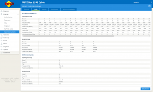

Heute Morgen hatte ich wieder einmal einen Internetausfall. Diesmal war es aber anscheinend deshalb, weil Unitymedia/VF die gemietete FritzBox 6591 aus der Ferne neugestartet haben. Seit dem denkt die FritzBox, genauso wie der Speedtest von Unitymedia, dass ich einen Vertrag habe, der 200 im Downstream hat, sowie 10 im Upstream. Im Kundenbereich steht, so wie es soll, dass ich den 500 / 50 gebucht habe.
Der Log der FritzBox enthält den folgenden Eintrag:
28.01.2021 23:10:54 CM-STATUS message sent. Event Type Code: 16; Chan ID: 32; DSID: N/A; MAC Addr: N/A; OFDM/OFDMA Profile ID: 1.;CM-MAC=xxxxxxxxxxxxxx;CMTS-MAC=yyyyyyyyyyyy;CM-QOS=1.1;CM-VER=3.1;
28.01.2021 23:10:26 Config File Rejected due to Invalid or Unexpected TLV 11;CM-MAC=xxxxxxxxxxxxxx;CMTS-MAC=yyyyyyyyyyyy;CM-QOS=1.1;CM-VER=3.1;
28.01.2021 23:10:26 TLV-11 - unrecognized OID;CM-MAC=xxxxxxxxxxxxxx;CMTS-MAC=yyyyyyyyyyyy;CM-QOS=1.1;CM-VER=3.1;
28.01.2021 23:10:25 MIMO Event MIMO: Stored MIMO=-1 post cfg file MIMO=-1;CM-MAC=xxxxxxxxxxxxxx;CMTS-MAC=yyyyyyyyyyyy;CM-QOS=1.1;CM-VER=3.1;
01.01.1970 01:02:46 RNG-RSP CCAP Commanded Power Exceeds Value Corresponding to the Top of the DRW;CM-MAC=xxxxxxxxxxxxxx;CMTS-MAC=yyyyyyyyyyyy;CM-QOS=1.1;CM-VER=3.1;

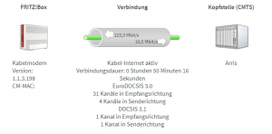

gibt folgendes zurück
{"downstreamSpeed":225280,"upstreamSpeed":10496,"downstreamBooked":200,"upstreamBooked":10,"speedtestId":"------------------","isp":"Vodafone GmbH","ipCountry":"DE","clientIp":"------------------","isCustomer":true,"vendor":"AVM","modemType":{"code":"6591","name":"AVM FRITZ!Box 6591","text":"AVM"},"plannedImprovement":"2021-07-30","isO2Customer":false,"swapScenario":null,"swapLink":null}

Namen des Configfile in der Fritzbox auslesen bringt definitiven Aufschluß über den konfigurierten Speed.
Außerdem sieht man es, wenn man bei speedtest.unitymedia.de einen Test startet...

Es ist ja 200/10 in der Fritzbox konfiguriert. Kann es sein, dass dies so ist, weil diese Config-Datei nicht eingespielt werden kann, wie im Log-Auszug angezeigt?
Ich hätte da noch eine Systemsicherung von letzter Woche rumliegen, würde es was bringen, die wiederherzustellen? Wohl eher nicht, oder? Die Info geht wohl beim Neustart verloren.
