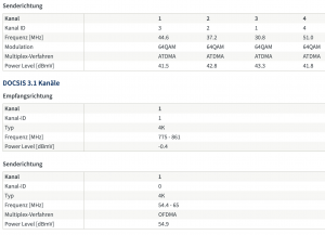

Moin,
in meinem Anschlussgebiet (BW) wurde vor einer Woche der OFDM Kanal aktiviert. Die Werte habe ich mal angehängt, die FRITZ!Box scheint den Powerlevel ja falsch darzustellen.
Der Upstream bewegt sich aber tagsüber nach wie vor bei circa 1-5 Mbit (50 sollten es sein). Heißt das, dass die Entlastung durch 3.1 im Upstream gar nichts bringt oder dieser noch nicht wirklich funktioniert?
Gruß.

Was meinst du mit der falschen Darstellung des Powerlevel?
  • DOCSIS 3.1 Upstream nutzlos? Beitrag #6
Im Upstream wird bei Powerlevel 54.9dBmv angezeigt. Habe in einem anderen Thread gelesen, dass die FRITZ!Box zu hohe Werte bei dem DOCSIS 3.1 Upstream Kanal anzeigt anzeigt. Bei 54.9 wäre sie glaube ich auch schon am oberen Limit.

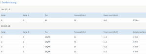

  • DOCSIS 3.1 Upstream nutzlos? Beitrag #19
Anbei mal noch die Upstream Powerlevel.
