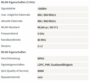

An der Zahl sind es nur 2 Geräte. MacBook M1 und iPhone 12 Pro.
Das komische ist, dass das MaBook nur mit 866 Mbit/s verbunden ist.

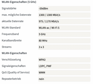

Beim iMac 2020 geht da mehr:
