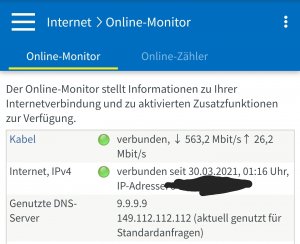

Hallo ich habe die Fritzbox 6591 und habe da in den DNS Einstellungen Quad9 hinterlegt siehe Bild.Screenshot_20210330-094159_Chrome.jpg
Als Handy nutze ich ein Samsung Note 10 Plus, unter Verbindungen und Private DNS habe ich das eingetragen.
Und trotzdem habe ich irgendwie eine Google DNS drin, woran liegt das?
Kann mir da jemand helfen?

Hatte gesehen das bei mir in Google auf dem Handy Google als dns Anbieter hinterlegt war. Habe auf Auto gestellt und jetzt funktioniert es.
Welchen dns Anbieter nutzt du?
