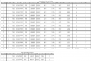

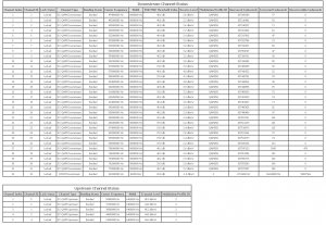

was kann eigentlich den absturz von dem ofdm kanals bewirken? bei uns macht der mittlerweile jedes wochenende selbiges. Zwar nicht durchgehend, aber schwankend immer eine zeit lang, während er nachts dann wieder auf 34db hoch geht.
Es ist halt wirklich scharf erst ab frequenzen ab 800mhz aufwärts. Die leitung funktioniert meist dann weiterhin gut soweit. zum zeitpunkt des screenshots kamen weiterhin 900mbit+ rein.
die dbmv werte schwanken auch mit jedem erneuten laden der werte. Der zweite screenshot wurde eine minute später gemacht und zeigt dann wieder einen negativen wert an, der auch in der regel überwiegend angezeigt wird. nur manchmal gibts die ausreißer ins positive zu sehen.
*edit jetzt isser wieder ganz weg 😆

  • Leitungswerte, Hausanlage, Latenzprobleme, Verkabelung, Uploadeinbrüche Beitrag #37
Eine gewisse Schwankung über den Tag ist normal, aber so stark würde ich sie nicht vermuten.
Entweder ist ein Verstärker in der Zuführung zu Deinem Hausanschluss nicht ganz in Ordnung und verliert Qualität, wenn das Verteilergehäuse in dem er steckt zu warm wird, oder es gibt einen Störer, der tagsüber stärker ist ...

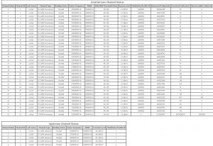

  • Leitungswerte, Hausanlage, Latenzprobleme, Verkabelung, Uploadeinbrüche Beitrag #38
ich frage mich halt, was so eine störung auslösen kann. welche geräte können an einem kundenanschluss derart negativ auf den ofdm träger jenseits der 800mhz auswirken? Oder können das auch draussen einstrahlungen sein?
temperaturen sind es nicht, da es auch passiert wenns draussen kühl ist. Es muss irgend ein temporärer störfaktor sein.
jetzt grad nachgeschaut und es is wieder alles unaufällig

  • Leitungswerte, Hausanlage, Latenzprobleme, Verkabelung, Uploadeinbrüche Beitrag #39
Es ist ja nicht alleine der OFDM-Kanal, der zur Fehlerzeit abfällt, auch die DOCSIS 3.0 Kanäle verlieren etwas MER und Signalpegel - laufen aber stabil weiter. Eventuell wird das Rauschen durch den absinkenden Signalpegel so prägnant, dass der OFDM im Rauschen versinkt...
Eventuell könnte man den Pegel noch 3...5 dB anheben lassen, um bei solchen "Durchsackern" etwas mehr Reserve zu haben ...
Auch mein OFDM schwankt in den Werten etwas, bleibt aber beim Power Level immer in den positiven Werten.... +2,9 ... 4,4 dBmV
