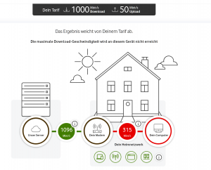

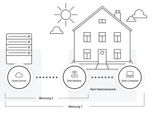

und wie bitte misst die Webapplikation den Durchsatz zwischen PC und Modem ?
Der Upload kann nicht in 2 Teile separat gemessen und daher auch nicht aufgeteilt angezeigt werden.
Die Webapplikation misst im ersten Durchgang den Datendurchsatz vom PC zum Vodafone-Server. Wenn diese geringer als 'x' ausfällt, dann geht Vodafone davon aus, dass ggf. die Verbindung zwischen PC und Modem im eigenen Haus gestört sein könnte, bzw. nicht den vollen zu erwartenden Durchsatz liefert. Nur aus diesem Grund wird dann die zweite Messung angestossen, um den Kunden Optimierungshilfen zu geben.
Die Webapplikation kann nicht den Durchsatz zwischen dem PC und dem Modem messen. Hierzu befürfte es eine Client-/Serverarchitektur zwischen diesen beiden Knoten. Aus dem Grund wird der andere Weg eingeschlagen, sprich:
Die Webapplikation misst im zweiten Durchgang den Datendurchsatz vom Vodafone-Server zum Modem.
Und das funktioniert auch nur dann, wenn bei Kaufboxen (=Kundeneigentum) die notwendigen Rechte auf der Fritz!Box gegeben wurden (TR-069), so dass eine Client-/Server Messung durchgeführt werden kann. Bei Mietboxen ist das automatisch durchgehend aktiviert und muss vom Kunden nicht extra freigeschaltet sein. Das nur als Zusatzhinweis.
Durch die zwei Messungen kann anhand dem Delta zwischen Messung1 und Messung2 der Durchsatz zwischen PC<-->Modem kalkulatorisch angezeigt werden.
Aus dem Grund auch die Grafik beim Vodafone/UnityMedia Speedtest, siehe hier:
siehe auch FAQ zum VF speedtest, wo es explizit heißt:
Der Speedtest ist ein einzigartiger Test zur Messung Deiner Bandbreite. Dein großer Vorteil als Vodafone-Kunde mit Kabel-Anschluss: Wenn wir beim Test merken, dass Dein Internet an Deinem Gerät langsamer ist als Dein Tarif, prüfen wir zusätzlich die Strecke von unseren Servern bis zu Deinem Modem. Und checken Dein Heimnetzwerk. Dadurch können wir Dir gezielt Tipps geben, um die Internet-Geschwindigkeit Deines Heimnetzwerks zu verbessern. Keine Sorge, Deine persönlichen Daten bleiben anonym und sicher.

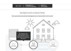

Der 2. Test misst nur Vodafone zu Modem und sonst nix. Und das ist ein UDP Bombardement Deines Modems, um sicher zu gehen, dass die Maximalrate ermittelt werden kann.
Und der Modemtest geht auch ganz ohne Fritzbox zB bei den TC4400 Modems. Siehe zB hier:

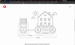

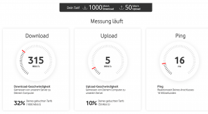

Vielleicht werdet ihr verwundert sein, aber der zweite Test misst weder Upload noch den Download. Man kann das selbst überprüfen indem man den Durchsatz live mitverfolgt über Internet --> Online-Monitor in der Grafik "Aktuelle Auslastung der Internetverbindung".
Hier mal anhand eines Beispiels indem ich bewusst und absichtlich für geringe Downloadrate gesorgt habe, damit die zweite "angebliche" Messung überhaupt getriggert wird.
Bei t = -20 sek sieht man deutlich, dass kein traffic generiert wurde, weder Upload- noch Download.
I
In diesem Zeitraum gaukelt die Vodafone Speedtest Seite jedoch einem vor, als ob irgendetwas "gemessen" würde, siehe folgenden screenshot:
Was in diesem Schritt passiert ist jedoch schlichtweg ganz einfach zu erklären: lediglich die Downloadrate , also eine Verbindungsinformation wird aus der Fritzbox ausgelesen (nicht gemessen!). Es handelt sich um den Wert, der z.B. unter [Internet] > [Online-Monitor] angezeigt wird, siehe folgenden screenshot:
In meinem Falle sind es die 1095,7 MBit/s, aufgerundet sind es 1096 MBit/s. Dieser Wert wird dann im Endresultat als Durchsatz zwischen Provider <--> Modem angezeigt und suggeriert dem Nutzer, dass auch wirklich so viel erzielt werden. Das muss natürlich nicht tatsächlich der Fall sein! In dem Endresultat als Durchsatz zwischen Modem <--> PC wird der Downloadwert aus Messvorgang1 angezeigt. In meinem Fall war der Downloadwert 315 MBit/s aus dem Messvorgang1.
Und so sieht das dann Endresultat aus, nach der Messung2:
Beliebig oft reproduzierbar. Das erklärt auch warum es gar nicht erst zu komplizierten (und nicht einfach umzusetzenden Maßnahmen seitens Provider) Client-/Server iperf Messvorgängen kommt. Es erklärt auch warum SNMP aktiviert sein muss, damit die Verbindungsinformation aus der Fritzbox ausgelesen werden kann.

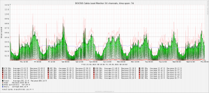

Ich mache eine Auslastungsmessung mit USB-DVB-C-Stick und einem Raspberry Pi nach dem Kochrezept hier im Forum.
In meinem Segment hier ist das aber nicht soo gravierend.
- Abends zwischen 20:00 und 01:00 liegt immer noch die Spitzenlast
- Danach bis ca 07:00 morgens ist es sehr ruhig.
Tagsüber werktags ist weniger los, als am Wochenende (der vierte/mittlere Wellenberg ist der Sonntag)
