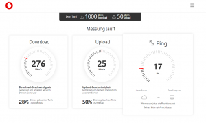

Moin,
seit ein paar Tagen ist plötzlich das Internet langsam. Normalerweise hilft ein Neustart der Fritzbox, um wieder mit den vollen 1000mbit zu surfen. Wenn das auch nicht hilft, eine Störungsmeldung und dann läuft es wieder.
Nun habe ich allerdings festgestellt, dass die Geschwindigkeit zischen Fritzbox und PC das Problem zu sein scheint.
Folgende Faktoren habe ich eingegrenzt, um das Problem zu isolieren, aber leider erfolglos: (Messungsergebnisse siehe unten)
- 1Gbit LAN Verbindung wird in Win 10 erkannt (Somit Kabel, LAN Karte oder Treiber ausgeschlossen)
- Anderer PC bringt Messergebnisse im selben Bereich.
- Fitzbox neugestartet und auf Werkseinstellungen zurückgesetzt
- Alle Bezugsquellen wie Handys, Playstation und Recher bis auf den gerade testenden getrennt.
- Netzwerktraffic im Task Manager zeigt auch nur die ~276 mbit an, dh. es läuft kein anderer Download
Kann das Problem also an der Verarbeitung oder Verteilung des Internets an der Fritzbox liegen? Ich habe den Eindruck, das Problem besteht seit dem neusten Software-Update.
Vielleicht liegt das Problem ja doch clientseitig, aber ich komme einfach nicht drauf, was es ein könnte.

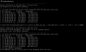

Aktiviere mal den iperf-Server in der FritzBox und teste mit Kabelverbindung, zwischen deinem PC (als iperf-Client) und der FritzBox.
Evtl. musst Du iperf noch auf deinem PC installieren.
  • Internet langsam (20%) zwischen Fritzbox und PC Beitrag #3
Und was sagt mir das nun? :) Dass der eingebaute Switch meiner Fritzbox (6591) zu wenig Power für TCP hat? Wie kann das denn plötzlich sein?

Iperf gibt bei dir eine default tcp window size von 64k an. Bei mir steht da 208k. Benutzt du nicht Windows 10, oder hast du mit irgendeinem Tool in den tcp/ip Einstellungen der Netzwerkkarte rumgefummelt?
Wenn ich bei mir iperf auf window size 64k forciere, komme ich beim tcp Test nur auf 430mbit/s. Beim standard 208k gehts bis 900. Wieso es bei dir sogar bis auf 230 runtergeht, keine Ahnung. Möglicherweise weitere fehlerhafte Netzwerkkartenkonfiguration.

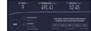

Neueste Erkenntnisse: PlayStation zeigt 900 an im Speedtest, wo wohl nur eine Verbindung genutzt wird und was okay wäre
  • Internet langsam (20%) zwischen Fritzbox und PC Beitrag #15
Habe jetzt Windows frisch draufgemacht. Keine Ahnung was es war, aber ich hätte es zu gerne gewusst. Habe jetzt auf der Maschine hier an die 900.
