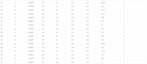

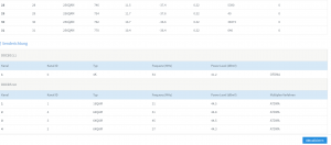

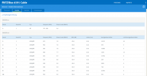

ich hoffe mir kann jemand weiter helfen, ich habe seid längeren Upload Probleme und jetzt hatte ich auch ein Techniker am Mittwoch da und er hat alles durch gemessen und hat auch am Verstärker was geändert.
Am ende hieß es das alles bestens jetzt ist und die Werte auf sein Messgerät gut waren, dann habe ich ihn gebeten kurz zu warten und teste es auf meine PC´s aus die natürlich mit Lan verbunden sind und an einer Fritzbox 6591 dran hängen die auch vor 2 Wochen schon ausgetauscht worden ist was nichts gebraucht hat.
Mit dem Download habe ich keine Probleme da komme ich eigentlich immer auf meine 940 Mbit und wo ich das dem Techniker gezeigt habe das der Upload immer noch schlecht ist unter 15 Mbit statt 50 Mbit sagt er mir ja das liegt am Netzwerkkkabel !!!! 10m Kabel wären zu lang da nachte ich mir auch was hab ich denn da für ein Vogel bekommen. Dann habe ich den Test mit mein Handy gemacht Wifi 6 das Ergebnis war 1060 Mbit Download und keine 15 Mbit Upload da sagt er mir ich kann nichts machen mein Messgerät sagt es ist alles bestens und dann ist er auch gefahren. Ist vielleicht was mit meinen Upload Kanäle ?
Würde mich freuen wenn ihr mir sagen könnt was ich tun kann. Vielen Dank

Die Pegel sind OK, zwar nicht super, aber absolut ausreichend um keine Probleme dahingehend festzustellen.
Vermutlich wird dein Segment recht voll sein, weswegen der Upload gut ausgelastet ist. Hast du mal Nachts einen Speedtest versucht?
