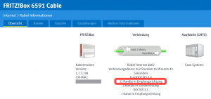

Nach einem Reboot der FB6591 stelle ich fest, dass plötzlich zwei DOCSIS 3.0 Empfangskanäle weniger vorhanden sind.
Vorher: 30 Empfangskanäle + 1 x DOCSIS 3.1 Empfangskanal = 31
Jetzt: 28 Empfangskanäle + 1 x DOCSIS 3.1 Empfangskanal = 29
Alles andere ist gleich geblieben, auch das Frequenzband des DOCSIS 3.1 Kanals: 775-860 MHz
Zwei weitere Neustarts bringen nichts. Die beiden Kanäle bleiben "verschwunden".
Warum werden zwei Kanäle entfernt?
Geht das noch jemandem so? Standort: Kreis Soest / NRW

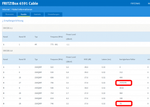

Screenshot vorher:
Screenshot heute:

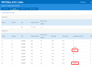

Ohne DVB-C hatte ich die ganzen Monate lang Störungen auf Kanal 8 (Millionen von korrigierbaren Fehlern + einige unkorrigierbare).
Mit DVB-C habe ich dieselben Störungen nun auf Kanal 4.
Gibt es eine Erklärung?

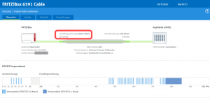

Zum Speed: Der Unitymedia-Speedtest misst stabile 940 Mbit/s im Download, ob mit oder ohne DVB-C. Sollte reichen, oder?

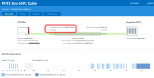

Hier zwei Screenshots mit DVB-C:
Hier zwei Screenshots ohne DVB-C:

Es ist so: Vodafone West belegt aktuell maximal 31 DOCSIS 3.0 Kanäle im CMTS.
Die Box KÖNNTE 32+1 wenn man DAVON vier abzwackt bleiben 28+1 über..
In Deinem Falle wird der ungenutzte und drei vorher für DOCSIS 3.0 genutzte für DVB-C genutzt
