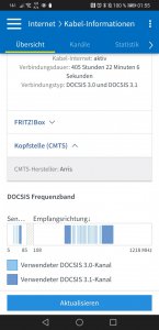

ich habe das Problem, dass ich über Lan / Wlan ständig nur so 125 - 300 Mbit/s ankommen, obwohl ich eigentlich den Gigabitanschluss gebucht habe. Unter Kabelinformationen meiner eigenen Fritzbox 6591 sehe ich als Laie etliche nicht korrigierbare Fehler. Habt ihr Tipps woran das liegen könnte?
Vielen Dank!
Nennen mal Zahlen über welchen Zeitraum - "etliche" ist ein weit dehnbarer Begriff
Ich hab auch auf 2 Kanälen in einer Woche 10.000 nicht korrigierbare Fehler - dennoch hab ich stabile 940 MBit/s im Download - 10.000 sind Peanuts, dagegen stehen 1.8 Mio korrigierbare Fehler

Siehtdas bei deiner fritzbox so bzw so ähnlich aus?
Ich hatte damals eine 6591 die fand keine 3.1 kanäle.
