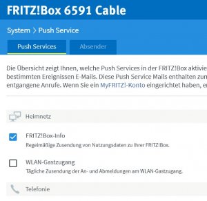

ich habe mir einen Fritz Funksteckdose AVM210 gekauft, um Verbrauch zu dokumentieren. Die Fritzbox bietet die Möglichkeit, diesen als Push Service zu versenden. Leider Gibt es bei meiner 6591 von Vodafone keinen Menüpunkt dazu unter Heimnetz.
Zum Glück habe ich noch eine 7490 im Mesh, die zeigt das Gerät an und hat auch den Smart home Eintrag im Push Menue.
Scheint also ein Bug in der Software der 6591 zu sein? Reboot hat nichts gebracht.
Wie ist das bei Euch?
Gruß Obernetter

Hallo @phantasio77,
die richtige Spur: Ich hab noch ne zweite 7490, die hat die Push Funktion auch nicht, also nur die erste, an der ich die Steckdose angemeldet habe.
Die 6591 ist der MESH Master.
Komisch, alle Fritzboxen im Heimnetz können alle Listen über Telefonanrufe und Wlanzugang versenden, nur die Smarthome Daten kann nur die Box versenden, an die das Gerät angemeldet wurde..
Die Verbrauchsdaten sehe ich an allen Boxen, ein CSV Download ist auch an allen möglich.
Komisch, scheint aber "normal" zu sein.
Gruß Obernetter

AVM hat geantwortet;
Im aktuellen FRITZ!OS ist es grade so, dass diese Pushdaten fürs ganze Mesh nicht an einer FRITZ!Box abschickbar sind. Ich habe Ihren Verbesserungsvorschlag aber an unser Produktmanagement weitergeleitet.
Gruß Obernetter
