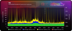

Kann mir jemand erklären, wieso mein Hauptanschluss mit Fritzbox so aussieht, aktuell. Der Grund dafür ist wohl eine Störung in einem Segment.

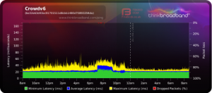

Aber mein Testanschluss mit Vodafone Station so aussieht, obwohl an der selben Dose und auch schon Kabel getauscht untereinander.

Die Tuner in der Fritzbox sind vielleicht etwas schlechter, als die in der Vodafone Station...
Haben denn beide die gleichen Kanäle gelockt?
P.S. Den "Buckel" gestern nachmittag sehe ich in meinem Plot auch
Ja, die Kanäle sind gleich. Find ich schon interessant. Die Fritzbox meldet oft sync-Aussetzer und T3 Fehler und die VST läuft einfach durch.
