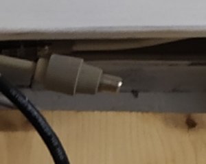

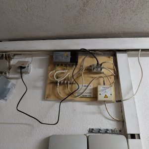

Hallo, momentan habe ich mehrere Tage Ausfall meines Kabelinternets, ebenso die Nachbarn. Ich hab dann Mal auf den Verteilerkasten geschaut und siehe da, ein Kabel hängt frei in der Luft. Da ich davon absolut keine Ahnung habe wollte ich hier Mal jemand fragen ob er aufgrund des Fotos sagen kann ob und wo sich das Kabel wohl gelöst hat, und ob ich das unbedenklich wieder anschließen kann.

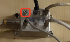

Wenn dann kann es sich nur hier gelöst haben, wobei das eine Schraubverbindung ist und sich nicht löst (wenn normal angezogen):
Das ist ein Verteiler oder Abzweiger und das Kabel vermutlich eine Zuleitung zu irgendeiner Anschlussdose im Haus.
Kann man aber natürlich nur auf Grund des Bildes nicht mit 100%iger Sicherheit sagen.

Ja, Nachbarn aus dem ersten Stock, ich wohne im zweiten. Das sich das Kabel dort schwer lösen könnte hab ich mir auch gedacht. Die einzige Alternative die ich sehe ist das graue Kabel oben.

Ist denn noch Saft auf der Steckdose für den Verstärker? Ein aktiver Verstärker müsste handwarm sein. Wenn mehrere Wohnungen kein Signal mehr haben, und nur ein Stecker gezogen ist, passt das nicht zueinander.

Denke auch eher das Strom für den Verstärker weg ist oder der Verstärker defekt ist. Das Kabel hing da vielleicht schon länger.

Signalausfall während Wohnungssanierung im Haus könnte auch gut zu einer unterbrochenen Baumstruktur in eben dieser Wohnung passen.
Aber es kann vieles sein, alles Spekulieren hilft nichts, das kann nur ein Techniker vor Ort lösen. Ein Guter (den zu erwischen ist Glückssache) wahrscheinlich sogar recht schnell.

also für mich passt das nicht wirklich zusammen: auf dem Verteiler ist doch ein Schraubanschluss für F-Stecker und am Kabel sehe ich doch einen normalen IEC-Stecker = lässt sich doch so gar nicht verbinden.
Wie sieht es an der Buchse denn mit TV aus ? also ist an der Dose noch mehr dran wie das Kabelmodem ? solltest du kein TV gebucht haben, oder über die Nebenkosten zahlen, mag TV-Signal aber auch gesperrt sein, ist auch nicht sicher. Nachbarn ? haben die an ihrer Internet Kabeldose noch ein TV hängen ?? wenn es was mit dem Kabel auf dem Foto zu tun hätte, wäre nicht nur Internet weg, sondern auch TV.

Es gibt ja zwei lose Antennenkabel: Rechts im Bild baumelt ein etwas Längeres mit F-Stecker herunter, und oberhalb des Verteilers gibt es ein recht kurzes mit IEC-Stecker (und Abschlusswiderstand?)

Warum steckst/ schraubst Du das Kabel nicht einfach auf den Anschluss?

Täuscht das nur oder hat die Installation keine Erdung auf die Sammelschiene? Die Komponenten sind zwar untereinander verbunden, sehe aber keine abgehende Erdung.
Auch wenn das mit dem Problem wohl nichts zu tun haben sollte.
