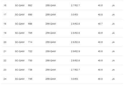

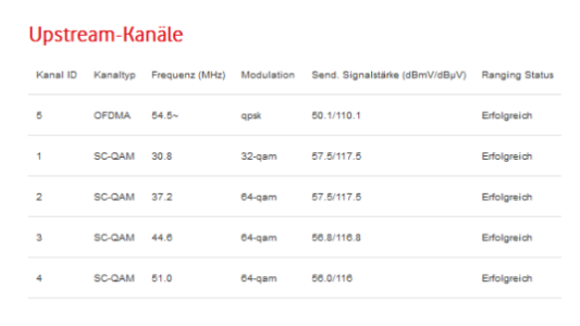

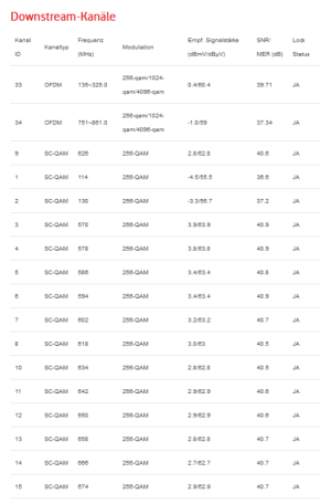

Hier mal meine Werte jetzt, die sehn mir etwas seltsam aus auf einigen Kanälen, sieht man da irgend eine Störquelle?

Sendepegel ist viel zu hoch. Sollte sich definitiv ein Techniker anschauen. Sieht auch nicht nach Dämpfung durch Einstrahlung aus.
Was heisst das? Woran sieht man das? Welche Auswirkungen hat das? Ich weiss wirklich nicht, wieso es jetzt aufeinmal plötzlich wieder geht. Ich hatte das Antennenkabel mehrfach immer wieder mal raus und rein gesteckt, das hatte nichts gebracht. Jetzt einfach noch mal probiert und plötzlich hat dies nun funktioniert. Locker war der Stecker nicht vorher, hatte immer drauf geachtet. Ich hab mir den Stecker auch angeschaut und nichts sonderbares bemerkt, dass der Pin verbogen war oder dergleichen.
  • Internet war den ganzen Tag weg Beitrag #4
Weil der Sendepegel auf allen Uploadkanäle im 2. Screenshot deutlich außerhalb der Grenzwerte ist.
