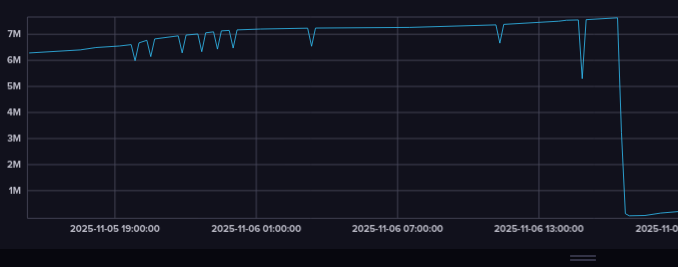

Seit dem Verschieben eines der OFDM Kanäle auf den Bereich 135 .... 325 MHz gibt es in diesem Kanal sehr viele nicht korrigierbare Fehler...
Dazu "springen" die in der Fritzbox angezeigten Werte sehr komisch ...
Dass es irgendwann einen internen Überlauf gibt, mag ja noch angehen, aber diese Spikes nach unten vor dem Rücksetzen auf 0 am rechten Rand der Grafik irritieren doch sehr.
Tritt nur in diesem Kanal auf, der andere OFDM und die DOCSIS 3.0 Kanäle haben das nicht ...Ich lese die Werte einmal pro Minute per Script aus.
Fritzbox meint, die Verbindung stünde seit über 10 Tagen ohne Störung.

Nachtrag: Meine Frage fehlt noch - hat jemand ähnliches beobachtet?
Mich irritiert explizit, dass die Uncorrectables diese Fehlzählungen haben...
Bis es zum Überlauf kommt, und die Zählung wieder bei 0 beginnt, sollten die Werte doch ansteigen oder konstant bleiben, SINKENDE Werte kann es eigentlich nicht geben ...
